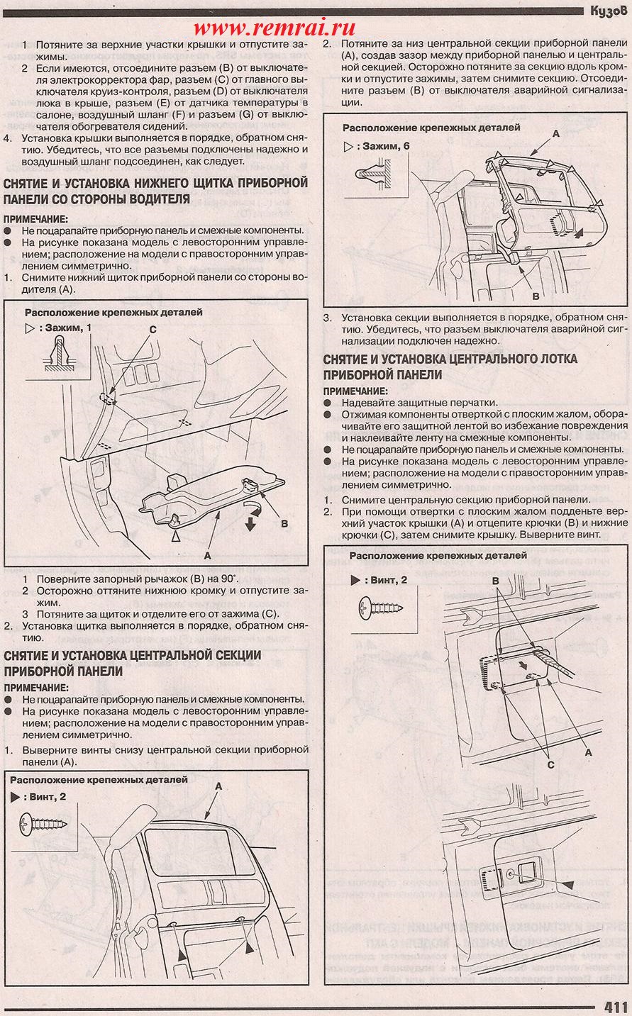

Подскажите, пожалуйста, как самостоятельно снять панель приборов, что бы заменить не работающие лампочки.
Модель 2004г, европейка.

Дмитрий, вот, что говорит мануал
Или вот
https://www.remrai.ru/remont-auto/ka...onda-hr-v.html
