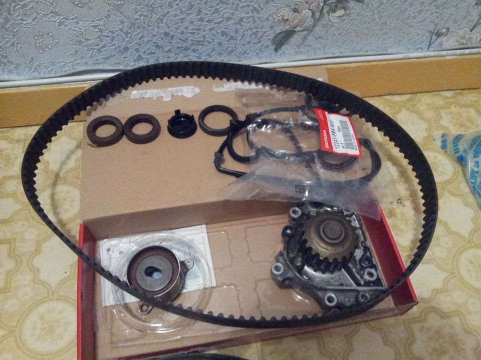

Хонда CRV 2.0 с 1996 по 2001г. Для замены ремня ГРМ необходимо:
  1. Собственно сам ремень: желательно оригинал — 14400-P7J-004
  2. Ролик ремня ГРМ: оригинал — 14510-P30-003, возможная замена Koyo — PU285530
  3. Прокладка клапанной крышки: обычная — 12341-PR4-A00, «с кольцами» — 12030-PR4-000. Прокладка которая «с кольцами» дороже обычной примерно раза в 4, поэтому если в свечных колодцах сухо, можно смело ставить обычную.
  4. Заглушка распредвала: оригинал — 12513-P72-003, а другой собственно и не бывает…. При ее цене примерно в 180руб., дабы двигатель выглядел опрятно, можно менять не погружаясь в чрезмерные раздумья….
  5. Сальники: коленвала передний — 91212-PR3-003, распредвала — 91203-PR4-004, их необходимо 2 шт. О необходимости их замены: учитывая средний возраст и пробег этих авто менять их, как правило, надо. Если только они не были поменяны при прошлой замене ремня ГРМ, а увидеть это можно только уже разобрав авто…. И бегать — искать сальники в этот момент уже как правило поздно и не очень комфортно…. в этот момент, их лучше просто иметь… пригодятся — значит пригодятся, нет — значит нет… им цена по 230руб(оригинал естес-но…) в крайнем случае их всегда можно вернуть…
  6. Три ремня агрегатов: генератор, гидроусилитель, кондиционер. Их для простоты жизни, так же лучше приобрести и поменять сразу, не заморачиваясь с этим вопросом… особенно учитывая их весьма низкую стоимость…. т.к. приобретать и ставить их можно любого производителя… громкое имя(производителя) не сказывается сколько нибудь заметно на сроке их службы…. они сохнут от времени(прежде всего), и начинают свистеть…. ну и то что летит на них с дороги так же не добавляет им здоровья…. покупка оригинальных ремней(в данном случае) бессмысленна….
