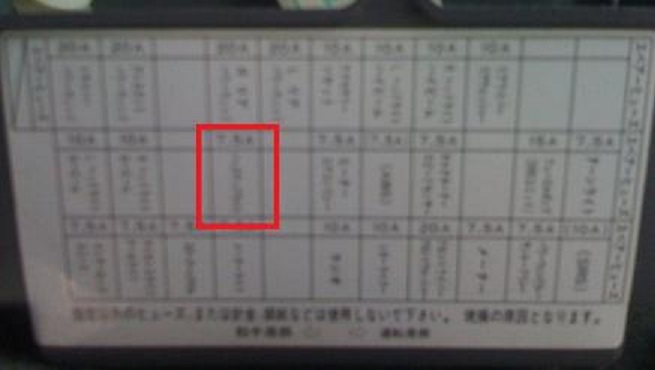

У меня зад. ход в бампере. Реле возможно тут-же в блоке предохранителей стоит, попробуй на ощупь найти (по звуку).
Вот нарыл.
Заменил вот этот предохранитель,и заработало))))
