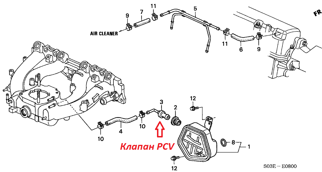

Есть-ли он вообще на D16. Всем привет, подскажите , авто хонда хрв — европеец движка D16W1, где находится клапан PCV и есть-ли он вообще на этом моторе?
«Это означает, что картерные газы вместе с маслянной пылью из движка, которая и загрязняет каналы дросселя и клапана, идут в обход заслонки и клапанов в впускной коллектор через клапан PCV.»
Клапан PCV на фотографии под номером 3-и
