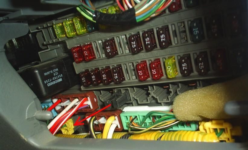

Смотрите в салоне предохранители
И смотрите еще под капотом
Может поможет это.
Нашел причину: в блоке с предохранителям и есть свободные гнезда под предохранители, так вот при поиске причины отсутствия искры(сгорела каушка зажигания, заменил уже) я вытаскивал поочередно все предохранители, и вставил один из них в соседнее гнездо.
